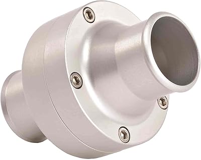

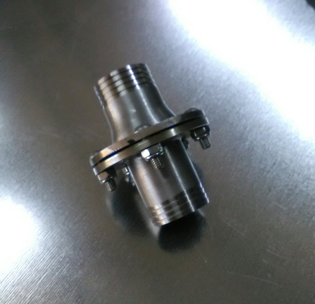

ogólnie problem wszystkich nowoczesnych diesli: niedogrzanie. a dlaczego? są zbyt wydajne- wytwarzają za mało ciepła. problem szczególnie upierdliwy zimą.
sprawdź termostat. najlepiej jest wyciągnąć termostat z silnika i przetestować z garnku z wodą. ale w tym modelu demontaż jest bardzo upierdliwy- plastikowa pucha przykręcana do bloku z kilkoma wężami to możesz spróbować to z termometrem i macając węże do chłodnicy. czekasz kiedy się zacznie otwierać, czyli kiedy zacznie puszczać ciepłą wodą na chłodnicą.
opcja kolejna do przeróbka i dodatkowy termostat w wężu do chłodnicy. renówka kiedyś stosowała taki termostat:

lub troszkę lepiej:

linki totalnie przypadkowe i żadnego konkretnego sklepu nie promuję
