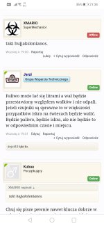

Odpowiedzi już padły...
Na podstawie sygnału z czujnika wałka sterownik wyznacza położenie wałka w danej chwili , czyli rozpoznaje w jakim suwie pracy jest dany cylinder. Natomiast czujnik położenia wału korbowego określa w jakim położeniu jest tłok w danym cylindrze względem GMP.
Więc przeanalizuj sobie to co napisałem i pomyśl jeżeli odczyty jednego i drugiego czujnika nie będą zsynchronizowane, co się dzieje wtedy z paliwem oraz iskrą? Zarówno jedno jak i drugie będzie tylko w nieodpowiednim momencie.

Policz sobie ile obrotów na biegu jałowym robi wal na sekunde i co się stanie jak np. spadnie rozrząd.
Nie słyszałem jeszcze żeby był taki czujnik który zapobiegnie zderzeniu zaworu z tłokiem
Czujnik stukowy :D żeby tłok zaworu nie stuknął :D
Wracając do tematu.
Rozrząd sprawdzony, iskra jest ze konia zabije, paliwo radośnie rozpylane jest do kanalów ssących, a auto nie pali? Coś tu śmierdzi.
