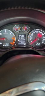

Witam, proszę ponownie o pomoc. Mechanik założył nowy egr. Od momentu założenia nowego egru samochod ma srednie spalanie 24l na 100km, problem z dogrzaniem do 90 i oczywiście utrzymanie stałej temperatury. Wczoraj zrobiłem 40 km i samochod dogrzał do 80°C ,węże i silnik zimne. Jak samochod postoi chwilę na wolnych obrotach węże zaczynają robić się letnie ale jak tylko ruszę znów robią się zimne. Bardzo proszę o pomoc, nie wiem co jeszcze jest nie tak. Dodam że od stycznia tego roku dołożyłem do samochodu juz koło 10000 zł. Z góry dziękuję za pomoc
Dołączam zdjęcie
To chyba nie jest normalne po zrobieniu 5 km
