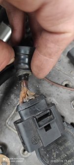

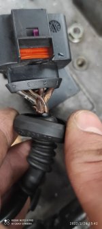

Zauważyłem że te obroty zaczyna falować tylko jak włączyć światła albo klimę, miałem oscyloskop obok to sprawdziłem sygnały z cewki i wtryskiwacze, i tut trafiłem na niespodzianke
