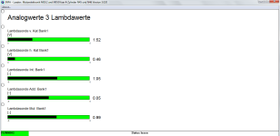

Co raz bardziej zastanawiam się nad tym czy to właśnie nie zmierza w stronę spalin i ich odczytów, a jak pisałem wcześniej z początku myślałem, że olej dostający się do spalin przez twarde uszczelniacze zaworowe tak je przytkał i muszą się po prostu przepalić. Samochodem jeszcze nie byłem na Sce, ani autostradzie, ale może stąd nagła poprawa? Bo samochód więcej jeździ? A czas aktualizacji softu tylko zgrał się z tym wszystkim i te wydarzenia na siebie nachodzą. Nie jestem ekspertem, ale co myślicie?
Poniżej wstawiam odczyty i błędy jakie wyrzuca komputer.

W INPIE jedyne co znalazłem to ta zakładka, z tego co wiem to powinno być Additiv i multiplicativ.
Te korekty są na silniku, który już był odpalany, przejechane może 5km i stał z 2 godziny. Pewnie będzie lepiej, jak zarknę do nich na zimnym tylko czy patrzę w dobre miejsce?

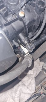

Witajcie, prawdopodobnie mogłem natrafić na przyczynę całego zamieszania. Mianowicie jeden z węży gdzieś od odmy podłączonych do kolektora od razu za przepustnicą pod czujnikami, ma niezbyt dobrze działający plastikowy zacisk na łączeniu przez co nie dociskał on do końca i tworzył przerwę w łączeniu, dodatkowo oring znajdujący się w środku był już bardzo twardy, wokoło było trochę tłusto od oleju. Zmieniłem o-ring i docisnąłem siłą przewód do końca. Po odpaleniu samochodu z rana nie faluje, rusza normalnie, a obroty zdają się wzbijać przy gazowaniu w miejscu znacznie, znacznie swobodniej. Poniżej wstawiam zdjęcie o co chodzi przed, jak i po ogarnięciu. Wygląda na to, że to mogłobyć lewe powietrze, ale czy ktoś mógłby to potwierdzić? Czy rzeczywiście coś mogłobyć tu na rzeczy czy to znowu efekt placebo? Z góry dziękuję za każde odpowiedzi.
Na razie wszystko mniej więcej obczyściłem z oleju i będę obserwował zachowanie auta, jak i ewentualne wycieki.
