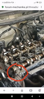

Edit. Jak ktoś znajdzie co jest nie tak na tym zdjęciu. Dam mu lajka i postawie oranżadę. Ps auto nie odpaliło. Tzn już jeździ po modyfikacji
Wałki rozrządu są zamienione miejscami

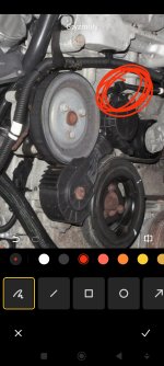

Panowie pomocy potrzebuje. W zaznaczonym miejscu idzie wiązka. Jedna wtyczka do fazy rozrządu a druga???? Około 30 cm kabla. Rozbierał praktykant którego już nie ma. Może ktoś ma akurat taki samochód tzn 1.6 vti
Do napinacza pk zapewne tam jest z tego co pamiętam elektycznie sterowany
potwierdzam.
Dokładnie do napinacza. Dzięki za pomoc
