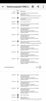

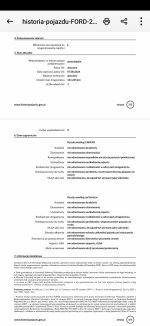

Cześć,
zastanawiam się nad zakupem samochodu w komisie AAA Auto w Krakowie. Samochód jest sprowadzany z Wrocławia ale dostałem już wcześniej informacje o stanie technicznym. Ogłoszenie znajduje się tutaj: https://www.aaaauto.pl/pl/ford-grand-c-max/car.html?id=610920366#make=39&search=grand
Załączam dokumentację techniczną, którą dostałem w komisie oraz historię pojazdu.
W związku z tym mam kilka pytań:
- w opisie samochodu jest wpisane, że jest po wypadku jednak sprzedawca twierdzi że nie było żadnego wypadku i że przez to że były naprawy blacharskie według wytycznych musi być wpisane, że po wypadku. Czy to prawda? Gdzie mogę sprawdzić czy na pewno nie było wypadku (autobaza, car-vertical)? Czy ta robota blacharsko-lakiernicza może świadczyć o jakimś poważniejszym zdarzeniu?
- czy ktoś miał problem z niedziałającą AC w tym samochodzie i czy na pewno koszt naprawy będzie taki niski (ok. 350 zł)?
- czy ktoś potrafi rozszyfrować skalę podaną przy opisie samochodu? rozumiem, że idzie do najwyższej czyli "new" do "srot" ale może ktoś wie co dokładnie oznacza BAV-?
- czy głośno szumiące opony w czasie jazdy oznaczają tylko, że są zużyte czy że jest np. jakiś problem z zawieszeniem?
Dziękuję za pomoc!
