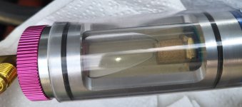

To ja nie wiem @MarcinT - teraz tam jest niecałe 3 bary i chłodzi. Plus powietrze. Chociaż Wam powiem śmiechy, śmiechami, ale ten wakuometr robi robotę. Wyciąga, wyciąga....
