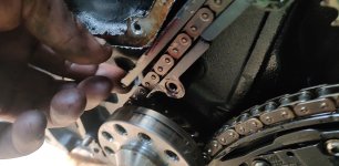

Ostatnio mało mam czasu na grzebanie przy samochodzie, ale udało mi się znaleźć przyczynę. Na szczęście do kolizji zaworów z tłokami nie doszło, aktualnie czekam na części.
4912
1544
Wyświetl załącznik 53675
no nawet ja nie jestem taki szczerbaty :) ładnie je zjechało. kolejny element wykonany z gównolitu. jeżeli to tylko tyle to będziesz wielkim szczęściarzem. czego serdecznie życzę. powodzenia
