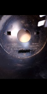

Nie wiem jaką tam masz butlę? W kształcie koła zapasowego czy walcową? Jeśli w kole to kominek wchodzi w tą okrągłą dziurę
Musi być szczelny żeby w razie rozszczelnienia gaz wyleciał na zewnątrz auta no i drugą stronę żeby piach nie leciał do środka do bagażnika:)
4408
1104
Wyświetl załącznik 46592
O i tu jest myśl,tak mam w kształcie koła zapasowego.dzis będę czyścił komorę i pomaluje na czarno ...o tym kominku pomyśle ...szmatu może zagadzić??.nie,smieje się ,zrobię jakąś zaślepkę bo rzeczywiście nic tam takiego nie było.
