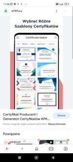

Jasne, że dają certyfikat
Zapomniałem dopisać, że jak wymieniam postojowe i pytają się o certyfikat to daje im swój z Mensa, żeby se zdjęcie zrobili
