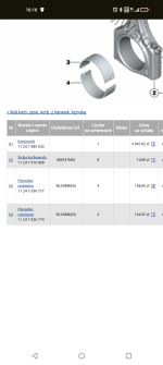

Te z wpisu #25 mierzyłem już plastelina przed montażem /złożeniem wszystkiego. I wychodziło właśnie 0.015. Z głowicy zeszło 0.10 a z bloku to samo. Z tym że, te panewki z 25 wpisu Zestaw łożysk korbowodu KOLBENSCHMIDT 77965600
Założyłem które z numerów schematu bmw sinika nie widniały.
NA starych panewkach były wybite numery 777 i 774 według tych numerów kupiłem i założyłem
ks 77944600

Jeszcze raz - jakie Ty miałeś pasowanie na plastelinie na tych panewkach z postu 25? Ale co ma głowica i blok do pasowania panewek?

Te z wpisu #25 mierzyłem już plastelina przed montażem /złożeniem wszystkiego. I wychodziło właśnie 0.050. A z głowicy zeszło 0.10 i z bloku to samo. Z tym że, te panewki z 25 wpisu Zestaw łożysk korbowodu KOLBENSCHMIDT 77965600
ks 77944600
Źle opisałem. 0.050
