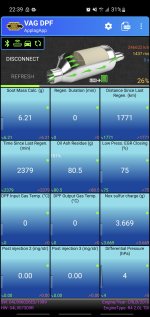

W vag dpf nie widać wartości z czujników temperatury DPF - pewnie usunięte.
DPF zostanie przywróćmy w przyszłości. Można będzie te zmiany bezproblemowo cofnąć?
Domyślam się, że core soft 90% 2.0 tdi 150 km CRLD ma taki sam.
Zastanawia mnie jeszcze spadek doładowania /turbodziura w środkowych obrotach
Dodam, że po po usunięciu błędu temperatury problem dziury jest cały czas.
Błąd pojawia się tylko jak na 4 biegu przyszpieszam czyli aż do końca obrotów z cały czas wciśniętym pedałem. Przy 2, 3 biegu nie występuje. Może raz na 3 biegu.

Czy przed usunięciem DPF i wyłączeniem go programowo, miałeś taki problem?
Nie miałem ale mechanik powiedział, że możliwe, że sadza się wypala i mogło się coś przyciąć przy turbo. Ja się na tym nie znam dlatego pytam ile jest w tym prawdy.
