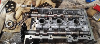

Już brak mi sił do tego auta. Wymieniłem kolektora ssący, czujnik położenia wału, walka temperatury odmę separator sondę, trzy nowe cewki, pedał gazu, przepustnice, pompę paliwa, komputer, kat wywalony. Dodatkowo poszły nowe popychacze hydrauliczne. Jak wypadały zapłony tak wypadają. W zakresie 1800 - 2100 obrotów tylko i wyłącznie. Sprężanie na ciepłym po 14 bar
Test szczelności zaworów ok. Nie ma więcej jak 8 procent ubytku
7283
2076
A wez sprawdź raz jeszcze rozrzad. Łańcuch nowy?
7283
2076
A dlaczego byl remont i co sie dzialo przed remontem?
amatormechanik
12.10.2017
225
Rzeszów
Rozrząd nowy ale czy złożony na blokadach.
To samo wypadanie zapłonu na 2 rzadziej na 1 cylindrze na biegu jałowym w około 2000 obrotów. Podczas jazdy wypadanie na wszystkich również w okolicy 2000 obrotów. Aż grzało katalizator. Korekty na jałowym w okolicy zera przy obrotach do 1800. W zakresie od mniej więcej 1800-2100 korekta wali na 17 i wtedy wypadanie. Powyżej też już w okolicy zera. Sonda już druga oscyluje od 0.1-09

Tam jest walek chyba typu rurka? Moze krzywki przestawione, albo cos zamienione?
heniek1000
15.11.2017
3588
602
Chyba jeszcze raz trzeba będzie wstawić nowe popychacze :woot: wymienić wałek lub ustawić w końcu rozrząd.

To pewnie głowica skiepszczona po remoncie, teraz to jak nie trzeba czegoś poprawiać, to jest cud.

Co wy z tym rozrządem..... Złożony na blokadach. Koła zakręcone dopiero po włożeniu napinacza. Albo coś z głowicą.... Zobaczę jeszcze korelacje czujnika polozenia walu i walka na oscyloskopie

Pewno W trakcie otwartego zaworu następuje zapłon. Innego wytłumaczenia nie widze. Sęk w tym że rozrząd jest złożony na trzech blokadach. Poza tym na starym rozrządzie jeszcze przed remontem działo się to samo

A z jakich to powodów może być uchylony zawór w nieodpowiednim momencie? Bo za ustawienie rozrządu dajesz sobie odciąć rękę? Może nowy łańcuch ma nieodpowiednią długość? No, ale ok, tu rękę kładziesz na stół.
To z jakich jeszcze powodów może być uchylony zawór?
I na ilu cylindrach wypadają Ci zapłony, bo wypadają? Tylko nie mów, że na 3.

Na 2 i pierwszym. Podczas jazdy na wszystkich trzech
