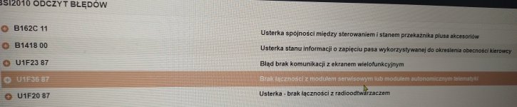

Witam serdecznie już naprawdę rozkładam ręce opiszę sytuację ale normalnie zawrót głowy więc .

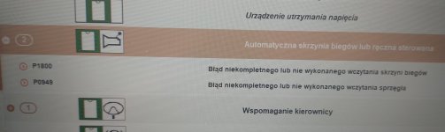

Miałem problem z adaptacją skrzyni biegów przyuczenie sprzęgła próbowałem przez lexie i [cenzura] przechodziło kratkę ale styl sprzęgła nie przeszło więc postanowiłam że już koniec sprzęgła w sumie przejechałem na nim 100 tysięcy km , pojechalem do mechanika poprosiłem wymienić sprzęgło wysprzeglik i sprawdzić stan dwumasui i wymienić płyn w robocie. Wszystko zrobił dwumass mówi że dobry wiec czas na adaptwcje przyuczenie sprzęgła itp co się okazuje staje w tym samym miejscu czyli błąd styku sprzęgła ... Dodam że tamtego mojego co zmienił mówił że było jeszcze pół około . Więc wymieniliśmy sterownik z wybierakiem ten robot bez pompy bo ciśnienie dawała coś koło 40 barów może więcej próba kolejna i ten sam problem więc wymienilismy bsm i co próba dalej ten sam problem . Zastanawia mnie błąd moduł serwisowy / autonomiczny moduł telematyki .
A jeszcze daje mi do myśli jakie powinno być minimalne ciśnienie na pompie skrzyni mam chyba 42 bary
Dodam jeszcze że takie błędy jeden sprzęgła drugi podobny lecz ciężko kurde to rozkminic.

Moim zdaniem błąd skazuje problem z okablowaniem ( mam na myśli uszkodzony pin w którejś z kostek ) ale bardziej martwi mnie to że robiłeś adaptację z zapisanymi błędami w sterowniku

Kurcze błędy były skasowane i po zrobieniu adaptacji skrzyni kratki przechodzi dochodzi znów do sprzęgła styku i wyrzuca błąd . Teraz myślę że błąd będzie od dwumasu który nie został wymieniony. Kostki niby przrgladniete przez mechanika . A jeżeli znów takie coś będzie mówisz lepiej kupić całą wiązkę skrzyni ? Nowa ?

Kratkę przechodzi czyli wbija na postoju na samym zapłonie po kolei każdy bieg do końca potem do tyłu przechodzi to każe wyłączy zapłon na minutę i włączyć silnik i wyskakuje błąd niekompletnego lub niewykonanego wczytania sprzęgła .
