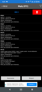

Podłączyłem diagnostykę pod obd2 i skan, błędów załączam pod tematem,

Co robić, co sprawdzić, co może zasugerować mechanikowi, ja z błędów bym też wnioskował że coś jakby ciśnienie paliwa było za słabe

Miałem podobny przypadek w audi może się zacinać pompa paliwa ale ja najpierw sprawdził bym czujnik teperatury cieczy. Jeśli jest walnięty to komputer będzie widział inną temperaturę. Nie sugeruj się tym co widzisz na zegarach. Podłacz auto pod dobry komputer i sprawdź teperature ECU auto musi być zimne
