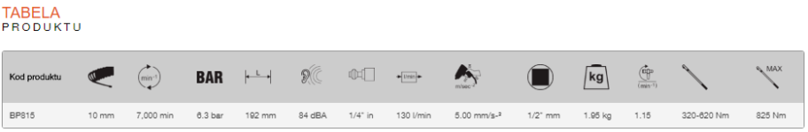

Panowie, mam okazję kupić Bahco BP815 za 500zł, miałby służyć m.in. do wymiany kół w samochodzie osobowym. Wiadomo że moment dokręcenia kół w samochodzie osobowym to ok. 100 Nm, natomiast zakres pracy tego klucza (tak przynajmniej czytam tabelę ze strony producenta) to 320-620 Nm, czyli nie nada się do zakręcania kół, dobrze to czytam tak?

Kół sie w ogole nie dokreca pneumatem, tylko aby nakretke/srube (wczesniej palcami nakreconą) do felgi bzyknąć a reszta dynamometr
To po co ten grzmot w niskiej skali nie dokładny ?

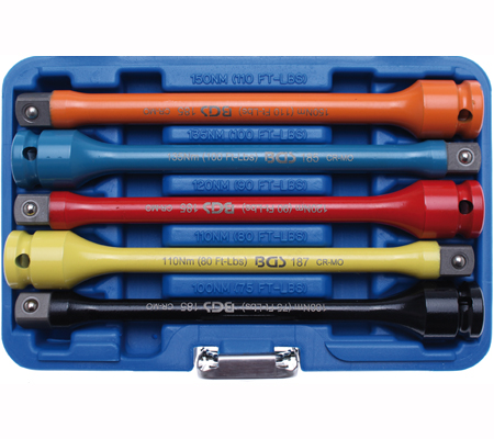

Może lepiej zastosować to?
Sprawdza się wyśmienicie. "Walisz" pneumatem do oporu (maksymalny moment - to ważne :stop:), a i tak nie puści większego momentu, niż założony konstrukcyjnie. . A dla pewności ( i świętego spokoju) kliknąć potem dynamometrem. Sprawdzone w wieloletniej praktyce. Bo znam takich, co dop...... pneumatem na maxa, a potem "klikają" kluczem dynamometrycznym nie wiem po co, jak i tak już jest "przekręcone" za mocno :hungover:.
