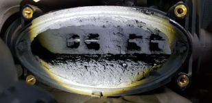

Witam mam pytanie czy ktos moze ma ez taki silnik i montował zaślepki EGR albo wie gdzie kupic pod ten silnik EA288 2.0 Tdi 177KM 4 Motion kod silnika DLUB. Sa tam dwa EGRy jeden z przodu silnika a drugi z tylu obok DPF. I mam jeszcze jedne pytanie czy to trzeba w ogole zaslepiac bo do EGRa z przodu zaslepki sa ale do tego z tylu nie znalazlem nic. Z gory dzieki za pomoc.

Jak EGR jest zamknięty to nie musisz zaślepiać tylko wprogramować. Tylko czy DPF będzie się prawidłowo wypalał.

A po co chcesz zaślepiać? Poza wysoka emisją nox dpf będzie ok. Ale trzeba zmienić soft ,także nie będzie tak hop.

Przecież jak dobrze soft obrobiony to nie trzeba nic zaślepiać chyba że jest zacięty w pozycji otwartej to tak, ale na jakies 500 wyłączonych egr musiałem zaślepić może 10-15 więc warto zacząć od zrobienia softu
