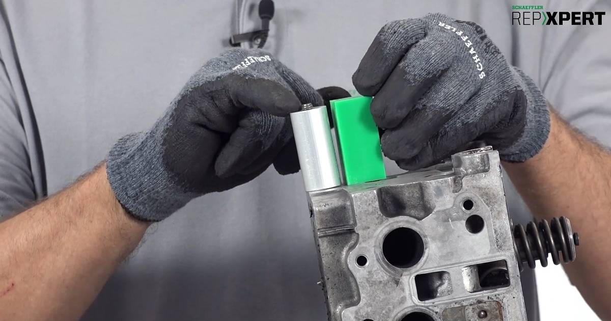

Dokręcanie na "małpę" też, ale tam jest klej na szpilce fabrycznie, wystarczy, że ktoś przed montażem nowej szpilki nie przejechał tego gwintownikiem ! Ba gwintownikiem do otworów ślepych tzw. nieprzelotowych.
Szpilka ma być wkręcona momentem 15NM, wtedy opiera się o dno otworu i zapiera na gwincie, do tego klej na szpilce i powinno być ok.
Tak z ciekawostek popularno-naukowych, to tak na szybko dokonałem przeliczenia wytrzymałości takiego gwintu w głowicy...:)
Opierałem się na danych zawartych w tej książce : Poradnik-Mechanika-Wyd.32020--Potrykusa-Joachima.jpg i podstawiając dane przybliżone (bo nie znam materiału z jakiego została zrobiona głowica - przyjąłem, że jest to Al-Si ) i 5 zwoi m8 x1.25 to wyszło mi, że trzeba by było przyłożyć poosiową siłę dokręcania = wyciągania coś ~ 50 Nm , aby wyciągnąć gwint z głowicy/ zerwać...:)
To by niestety potwierdzało smutną teorię, że niektórzy mechanicy to bezmózgie goryle...:(:)

Majstry, waszym zdaniem co się lepiej sprawdzi
1. Rozwiercenie na fi 10mm pod szpilkę z 1.9tdi
2. Rozwierdenie i założenie sprężynki.
3. Rozwiercenie i założenie tulejki.
Właśnie trafił mi się taki egzemplarz.
08michael
19.01.2013
294
K-n
pawcar
6.02.2017
3530
957
Manchester
Sprężynka tylko tam jest m8x1 ? Z tego co pamiętam. Zawsze dawałem i było ok. Kwestia prostopadlosci ... i pozniej szpile wkręcić 15nm.
