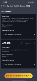

Sprawdziłem go programem ISTA+ i błędy jakie wyskakują to:
-440105 VTG: kalibracja wadliwy
-48097D Przekładnia rozdzielcza: usterka, nieznana pozycja sprzęgła, brak napędu na cztery koła

Zauważyłem nowe błędy podczas oczekiwania na serwis w dniu 18.08:
44011B Skrzynia rozdzielcza (VTG): Moment wspomagany poza charakterystyką momentu obrotowego
480682 Skrzynia rozdzielcza: usterka, nieznane położenie sprzęgła
Błędy 4 na 4, hamulce i ABS wyskoczyły podczas jazdy. Po zaparkowaniu zniknęli.
