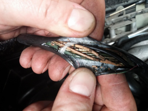

Wszelkie napięcia, stan klem i mas sprawdzony - wszytko było w porządku.
Od razu z góry przepraszam za moją pomyłkę na początku tematu.
Sprawdzaną miałem na początku kupna auta PRZEPŁYWKĘ i wtyczkę od niej która idzie z wiązki.
Przepustnica ruszana nie była jeszcze wogóle.
No i jesteśmy w połowie roboty. Co ja mogłem to zrobiłem, typową elektryka zajmuje sie teraz moj mechanik :)
Przewody od niej posypały się nawet w środku przepustnicy gdzie wchodzi w płytkę drukowaną :/
Aktualnie męczymy się z rozłożeniem wtyczki w miarę cywilizowany sposób ;D
Tak to wyglądało w miejscu nacięcia :
