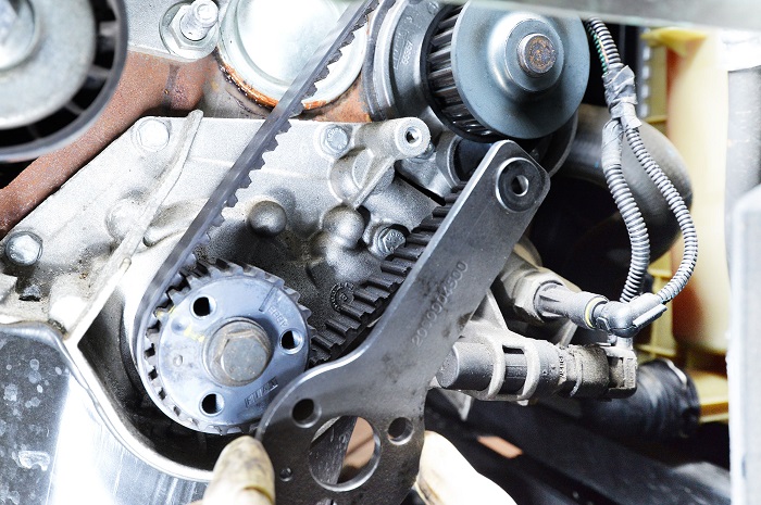

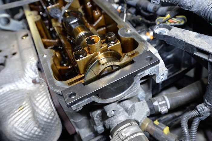

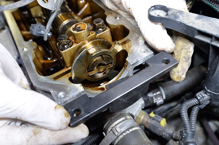

Ustal położenie wałka rozrządu przy użyciu blokady OE 2000004400. (Zdj. 1 i 2)
Zdj. 1
Zdj. 2
W tym celu należy obrócić wał korbowy w kierunku biegu silnika (w prawo) za pomocą odpowiedniego narzędzia, aż wycięcie wałka rozrządu (oznaczone na zdjęciu kolorem czerwonym) skierowane będzie do góry (na godzinie 12). (Zdj. 3)
Zdj. 3
Zabezpieczyć wałek rozrządu mocując przyrząd przy użyciu dwóch śrub. (Zdj. 4)
Zdj. 4

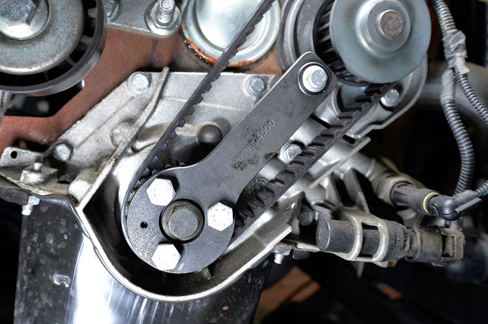

Założyć blokadę wału korbowego OE 2000004500. (Zdj. 5 i 6)
Zdj. 5
Zdj. 6

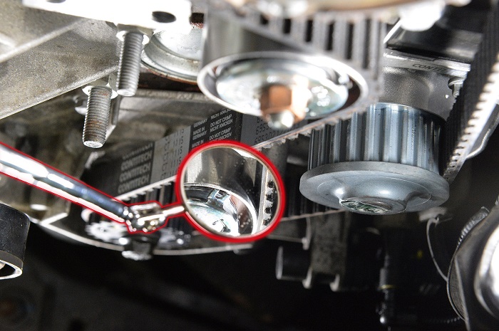

Następnie należy odkręcić nakrętkę napinacza, poluzować go i zdjąć pasek rozrządu.
Montaż nowego paska rozrządu

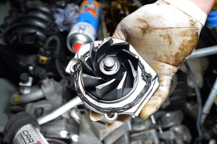

Najpierw wymieniamy napinacz i – jeśli to konieczne – także pompę wody (Zdj. 7). W tym drugim przypadku koniecznie jest dokładne odtłuszczenie powierzchni styku bloku silnika z pompą wody. (Zdj. 8)
Zdj. 7
Przed nałożeniem pasty uszczelniającej należy upewnić się, że powierzchnia styku jest całkowicie sucha – jej osuszenie może potrwać nawet godzinę. Pastę należy nałożyć w ilości przewidzianej w instrukcji i pokryć nią wyłącznie powierzchnię elementu uszczelniającego. Nadmiar pasty jest najczęstszą przyczyną wycieków płynu chłodzącego.
Zdj. 8
Zakładanie paska zaczynamy od koła pasowego wałka rozrządu, w kierunku przeciwnym do ruchu wskazówek zegara. Ostatnim etapem zakładania jest ułożenie go na napinaczu. Należy upewnić się, że pasek dokładnie przylega do kół pasowych i nigdzie nie jest skręcony lub zagięty.

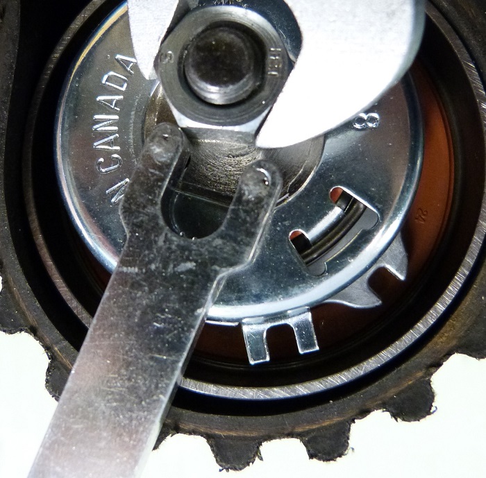

Następnie, przy użyciu narzędzia OE 1860987000 obracamy napinacz w lewo aż do osiągnięcia maksymalnej wartości napięcia, po czym dokręcamy nakrętkę. (Zdj. 9)
Zdj. 9
Pasek rozrządu jest teraz napięty do maksymalnego zakresu. Teraz należy zdjąć blokady wału korbowego i wałka rozrządu. Obracamy wał korbowy o dwa obroty w prawo, dzięki czemu nowy pasek rozrządu precyzyjnie ułoży się w zębach kół pasowych. Następnie ponownie zakładamy blokady wału korbowego i wałka rozrządu.

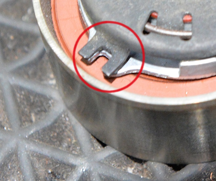

Kolejny etap to ustawienie napinacza zgodnie ze wskaźnikiem. W tym celu trzeba poluzować nakrętkę, a następnie – używając narzędzia OE 1860987000 obracamy napinacz w lewo aż wskaźnik nałoży się na punkt odniesienia. (Zdj. 9 i 10)
Zdj. 10
Ponownie dokręcamy nakrętkę używając klucza dynamometrycznego z ustawieniem 25 Nm. Ponieważ wskaźnik widoczny jest tylko od dołu, warto użyć małego lusterka. (Zdj. 11)
