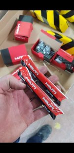

Nie będę zakładał nowego tematu. Jakie konkretnie dawaliście kotwy, do podnośnika dwukolumnowego? Bo te co dostałem razem z podnośnikiem, moim zdaniem nadają się do wieszania bojlera na wodę...

Takie

16x200 otwór dwa mm większy , kotwy najlepiej ścięte od dołu na płasko tak żeby mieszały materiał jeszcze podczas montażu. Nie wciskamy tylko wkręcamy szpilki ,ścięcie kotwy zapobiega też jej wysadzaniu.
Jaką twardość śruby szukać? Gwint zwykły czy trapezowy lepszy?

Kup szpilki do kotwy chemicznej lub pręt gwintowany 8.8 i z tego zrób.

Kotwy są 5.8 A Jak pręt to 8.8 bym robił. Jednak jeśli później ma być odbiór to ze sztangi może być problem. Robiłem kiedyś próby tych kotew chemicznych hilti jak i polskich producentów . Zawsze puszczały na gwincie nigdy nie udało mi się takiej kotwy obrócić w otworze. Przed montażem trzeba przedmuchać otwór.

W podnośniku są otwory na śruby o średnicy 20mm. Takie też śruby dać?
