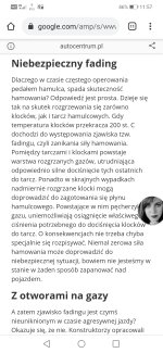

Czyli że co, zrobienie dziurek albo nacięć poprawia właściwości materiału? czy magicznie teleportuje energię do innego wymiaru chłodząc hamulce?
Cos w tym stylu.
BTW pierwszy lepszy artykuł z google....
No ale lenistwo nie boli.
Szukanie nie boli ale kompetentnych i konstruktywnych informacji. Chodzi o temperaturę tarczy i klocka co w efekcie daje tworzenie się gazów pomiędzy nimi, a w efekcie znaczące / w niektórych przypadkach - losowe/nieodpowiednie dobory klocki/tarcze - daje znaczne pogorszenie się=skuteczność hamulcu. Szczególnie tyczy się to przedniej osi, gdzie zbierane jest ok +/- 60-80 % siły hamowania, co w efekcie daje nam szybki wzrost temperatury tarcz-klocków a tu dochodzi do tworzenia gazów, które to tworzą "poduszkę" pomiędzy sobą, która to skutecznie zmniejsza efektywność hamulce. Nacięcia owe w tarczach, o które tu idzie cała "awantura", brak rozumienia rozwiązania, mają za zadanie uwalnianie a wręcz uniemożliwianie tworzenia się takowych jak wyżej opisane. Tak więc, naprawdę, myślenie nie boli i trzeba chcieć zrozumieć= przeanalizować, pomyśleć i ot cała tajemnica. Tak więc.....ale mi się nomologia twórcza załączyła, ale irytuje czasami taki brak chęci...czy jakoś tak.... Dziękuję za uwagę. :):) dla potomnych...może się przyda ...???
Edyt: ...dorzucam, że oczywiście bez przerostu formy bad treścią ale wszystko oczywiście zależy tez- jak wcześniej było poruszone, jakie auto przede wszystkim n o i użytkownik też oczywiście. Podstawa - czy jest podstawa na zastosowanie takowych tarcz dla potencjalnego użytkownika - poza funduszami mającymi z tym związek, czy ma sens zamiany seryjnie zamontowanych na takie tarcze i do tego też klocki oczywiście - optymalny dobór, podstawowy warunek.
