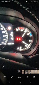

Jak mam doporwoadzic do wyższych temperatur na postoju ?
Okej ustaliłem że wiatrak zalalaczyl się przy 100 stopniach wody, NIE MOGE USTALIC OTWARCIA TERMOSTATU

Zlokalizuj wąż dolny chłodnicy i górny. Górny ma być ciepły a dolny ma być podobnie ciepły wtedy jest termostat otwarty ,jeśli dolny jest ciągle zimny to termostat do bani .

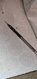

Dzień dobry. Sprawdziłem wentylator uruchamia się przy 100 stopniach ale od razu się wyłącza kiedy spadnie do 98 . ( tak zauważyłem) czy należy sprawdzić bezpiecznik ?
Węże chlodnicy górne i Dolne wszystkie równomiernie ciepłe
Poziom oleju na zimnym zdjęcie

Zdejmij pokrywę zaworów i zdemontuj wtryski i pokaz fotki? Wtedy ocenisz szkody, to nic prawie nie kosztuje oprócz podkładek i 3h pracy. 100tys to już powinny być wymienione - inaczej silnik się przegrzewa oraz wyciera wszystko od walków po zapchaną magistarle olejową itp. A od tego parę kroków do padniętego silnika i " wyrzucania płynu" Mi się udało i przy 149tys ASO dało mi nowy silnik ( walczylem 2 miesiace z adwokatem)
Już kolejne 100tys zrobiłem I znów muszę wtryski wyjąć, aha DPF iEGR oczywiście OFF, bo inaczej...
Te 5tys szkoda na aso wydawać, za te kase miałbyś diagnozę i parę dobrych przeróbek tego silnika I softu.

Temperatura okej , nie widać tu nic niepokojącego
Nie zdejmie dekla to kupa roboty . Z temperaturą wszystko okej zastanawia mnie tylko parametr obliczone doładowanie, jakbyś mógł znaleźć parametr zmierzone doładowanie.
Zmieniaj korek bo tu nic nie widać niepokojącego.
Fajnie by było tez zmierzyć ciśnienie w układzie jakie panuje to by dało podgląd na sytuację .
