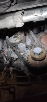

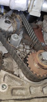

Nowy pasek rozrządu rozpadł się po kilkudziesięciu kilometrach pracy.
