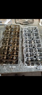

Może ktoś wrzucić manual dalszej części montażu złożnych już wałków na głowicy ? ... czyli c.d. tego co jest na początku tematu.
Dawidek126
12.05.2014
1606
335
Piaseczno
Jak zdejmiesz wałki to składasz w odwrotnej kolejności...
Ja najczęściej wkładam taki komplet. Choć czasem klient chce zrobić budżetowo na 7mm. Nasz klient nasz Pan
