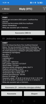

2. Diagnostyka wykazuje dwa błędy związane z zaworem EGR - P0401 i chyba bezpośrednio związany z nim 04807.
Błędy mówią o niewystarczającym przepływie recyrkulacji spalin. EGR został (ponoć) wyczyszczony przez mechanika przy okazji naprawy silnika.

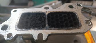

Wymieniłem chłodnicę spalin na nową (foto starej poniżej), prócz zatkanej chłodnicy kompletnie zablokowana nagarem i sądzą była klapa regulowana podciśnieniem, ale udało się ją wyczyścić i reanimować. Błędy od EGR po skasowaniu nie wracają. Wygląda na to, że problem z EGR udało się rozwiązać, nie wiadomo czy na dłuższą metę, ale jak powróci wymienię kompletny EGR na nowy.
Pozostaje jeszcze kwestia zbyt częstego (co 70-130 km) wypalania DPF. Różnica ciśnień zmalała z 23 na 11 hPa. Mam cichą nadzieję, że po reanimacji EGR może coś się teraz zmieni odnośnie dystansu pomiędzy kolejnymi regeneracjami filtra DPF.
