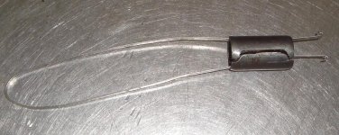

Witam.
Podczas wymontowania przedniego wahacza z Opla, do wyjęcia tulejek ustalających używam przyrządu zrobionego ze sprężystego płaskownika z starej wycieraczki szkieletowej do czyszczenia szyby.
Do łatwiejszego włożenia tulejek używam żaby i ścisku stolarskiego.
Pozdrawiam.
