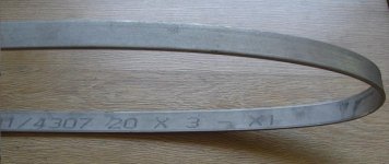

Witam..
Kiedyś podczas wymiany gum mocujących tylny stabilizator, podczas odkręcania urwała się śruba i narobiła mi sporo kłopotu.
Pomyślałem wtedy, poco ja to rozbierałem, jak można wykasować luz stabilizatora spiętrzając tą gumę która jest. I od tamtej pory już rzadko wymieniam mocowania stabilizatora, tylko pod gumowe mocowanie stabilizatora wbijam kawałek płaskownika kwasoodpornego i po problemie.
Robię to wiele lat i jeszcze nikt nawet po kilku latach nie przyjechał do poprawki.
Dzisiaj kasowałem luz przedniego stabilizatora w Oplu i zrobiłem zdjęcie wbitego płaskownika i samego płaskownika z wydrukowanymi wymiarami.
Pozdrawiam.

a potem fura siedzi jedna strona bo dolozone obciazenie jak luz byl z jednej strony. :joyful: ja sie kiedys podobnie bawilem jak nie moglem zdobyc gum bo cos nietypowe to podkladalem kawalek paska wielorowkowego bo twardy pod podpore drazka i kasowalo luz.
Piszesz, że potem fura siedzi jedną stroną. A ja wiem, że stoi prosto, że niema to żadnego znaczenia, bo stabilizator jest sprężysty, ale gdyby nawet nie był sprężysty i jeżeli w skrajnym przypadku w jednym mocowaniu byłby o milimetr wyżej, to samochód by stał z tej strony może ze dwa milimetry wyżej, ale stabilizator jest sprężysty i każdy kto wymienia łączniki stabilizatora o ty wie. Ponieważ czasami by włożyć końcówkę łącznika w otwór na końcu stabilizatora, trzeba ręką nagiąć koniec stabilizatora do góry, czy do dołu.
Powiem Ci, że rozbieranie wszystkiego, by podłożyć kawałek paska, to rzeczywiście zabawa, ale bez żadnego rozbierania, wbicie płaskownika, to co to za zabawa, która trwa po kilkadziesiąt sekund na stronę.
Zawsze dla pewności robię z obu stron.
Pozdrawiam.
Qba82
22.11.2015
Ryki
oczywiscie z tym ze siedzi to byl żart.wiem jak to jest.czesto do wymiany odpuszczam sanki bo dojscia nie ma.łączniki roznych producentow tez maja minimalnie rozne dlugosci tak jak koncowki kierownicze
