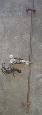

Witam.
Belka do wyjmowania i wkładania skrzyni biegów, nie musi być bardzo mocna. Kiedyś na szybko zrobiłem sobie belkę z profilu 20 x 20 mm i przesuwane podstawki z profilu 20 x 40 mm Do tego duża szekla, bloczki z knagą zaciskową i na tym patencie, jak było trzeba opuszczałem skrzynię do kanału i używałem tej beki kilkanaście lat, oczywiście silnik podpierałem na lewarku kanałowym jak była taka potrzeba.
Pozdrawiam.

Qba82
22.11.2015
Ryki
a ja robie odwrotnie silnik na belce a skrzynia na lewarku kanalowym
