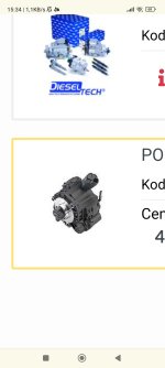

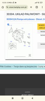

Po schemacie z vinu wychodzi że napędzana z wałka, miałem podobny przypadek co prawda w 2.2 w transicie. Pompa napędzana z wałka puściła uszczelnienie i ladowała paliwo przez uszczelniacz do silnika i przybywało oleju .
Pompa była sprawdzana w listopadzie 2023 w warsztacie regeneracji takich sprzętów, odkryli tylko pocenie i uszczelnili, o to chodzi, czy coś innego ?
To widać gołym okiem jak się zdemontuje pompę wypchnięty uszczelniacz to będzie widać. Jednakże jeśli było w regeneracji to może być zły trop . Jestem strasznie ciekawy czy ktoś pani robił komputerowo wymianę dpfa czy ostatni parametr jaki ma komputer na temat dpfu to informacja o zapchaniu w 140% i może próbuje cały czas go wypalić . Może jakiś czujnik walnięty i ciągle przerywa regenerację , trzeba sprawdzić jak budują się temperatury przed i za dpfem . Ja z Warszawy jakbyś była przejazdem chętnie probono podejdę do tematu zdiagnozowania .
