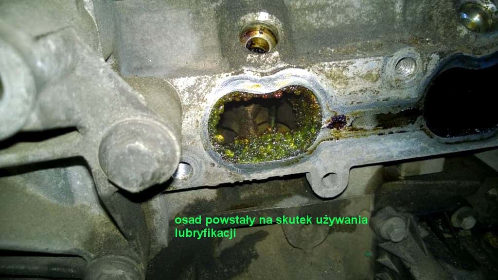

Takie są skutki używania lubryfikacji.
Więcej co i dlaczego miernoty gazownicze wciskają kit o lubryfiakcji możesz poczytać tutaj https://lpgmasters.pl/lubryfikacja-lpg/
Nie rozumiem jak gazownicy czy raczej "gazownicy" moga mówić że spalanie benzyny jest większe o 15-20%. Co to za bzdury.
Przychodzą mi do głowy dwa wytłumaczenia.
1)
Chodziło o większe 0 15-20% spalanie gazu niż benzyny. Czyli jak benzyny spala 10 litrów to gazu spali 11-12 litrów. To z grubsza jest prawda. W praktyce okazuje się że najczęściej spalanie gazu ( przeliczeniu na fizyczne litry ) jest większe o 10% niż spalanie benzyny.
2)
Miernoty co podają się za gazowników stosują tzw. "dotrysk benzyny" żeby ich zdaniem , niczym niepopartym, chronić zawory w silniku.
Tylko, że taki dotrysk benzyny robi się wtedy jak "gazownik" zakłada najtańsze możliwe podzespoły. Czyli klasyczny zestaw miłośników Staga : reduktor Alaska, wtrysk valtek i sterownik Stag 200GoFast. Strojenie w 5 minut na warsztacie.
Montaż LPG oczywiście za 2200zł :).
Ja na przykład zawsze dobieram indywidualnie podzespoły pod silnik. Dlatego moje instalacje praktycznie działają bezawaryjnie. Tyle, że moje montaże trwają 2 dni i ceny zaczynają sie od 3500-3600zl.
A samo strojenie zajmuje 2-3-4 godzin w realnych warunkach drogowych.
Autorowi wątku polecam podpieranie się stwierdzeniem że tylko biedota jeździ na gazie a szlachta Suzuki, nawet jak jest wielkości pudełka od zapałek. Suzuki to Suzuki :).

Zasada jest b.prosta,jeśli do jakiegoś silnika zalecana jest lubryfikacja ,to po prostu taki silnik do lpg się nie nadaje,tzn,gniazda zaworowe.Lubryfikant nagary tworzyć musi,tak poza tym,nic w tym dziwnego,diesel by sobie poradził z tym,benzyniak nigdy w życiu.Jeśli chcesz jeżdzić na lpg tak poza tym,to serwis(regulacja) w każdym przypadku zauważenia odstępstw pracy silnika od normy(odpalanie,głośność,zapach siatkowod.z wydechu),i podstawowa rzecz,nie oszczędzać na filtrach,wymieniać w takim trybie jaki zaleca serwis,nie przeciągać interwałów),wtryskiwacze przepłukiwać benzyną co jakiś czas,co kilka tyś km pojeżdzić tylko na benzynie.
1)
2)
