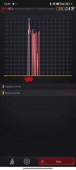

Umieszczam filmik z prób kręcenia na dwóch akumulatorach. Obroty silnika podczas kręcenia bez zmian. Synchronizacji nie widać w ogóle.

Devias
29.06.2013
365
jaki jest pobór prądu przez rozrusznik ?
kable ciepłe ?
połączenia dobre ?

To jest kręcenie na 2 akumulatorach? strasznie słabiutko. Daj dobre zasilanie najpierw. Nie masz żadnego urządzenia rozruchowego?
