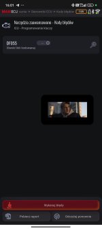

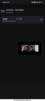

Założyłem pod kleme + kabel do rozrusznika + oraz pod kleme - kabel i minus rozrusznik. Dodatkowo podpiołem drugi akumulator. Sprawa wygląda tak że jak włączyłem zapłon i czytałem błędy wyszły trzy od immobilisera jak były podpięte dwa akumulatory to paliła się cały czas dioda od immo , zdjęcia będą w poście. Kolejna rzecz to samoczynnie załączając się kontrolka świec żarowych z takim cyknieciem oraz zauważyłem wahania napięcia w instalacji raz niżej potem powyżej, a zdarzały się nawet spadki do 5v. Z mojej obserwacji wynika jak by było jakieś zwarcie.

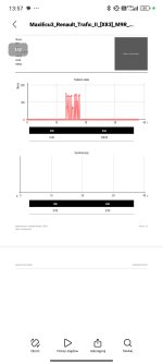

Robię aktualizacje. Bateria zmieniona , kręci ale według mnie kiepsko. Bateria naładowana 12.9v. akumulator nowy.

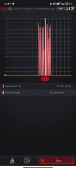

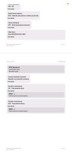

Kolejna rzecz , stary sterownik z pewnością walnięty. Z 4 miesiące temu kupiłem zregenerowany , i zrobiony klon z starego , dziś wyszły na tym zregenerowanym błędy umieszczam poniżej. Wykasowałem błędy i psiklem mu trochę plaka , podkręciłem trochę i było słychać jak trochę załapał. Błędów sterownika już nie było tylko błąd df-120 tak jak na foto błędów.

michal_michal

Jesteś w stanie nim zakręcić dłużej niż te 3 sekundy, żeby odczytać parametry?
- ciśnienie paliwa
- synchro, prędkość wału, wałka

143ogr/min to nie zrobi ciśnienia.I przy tych obrotach to z placka też możenie dać rady. Min 180 obr/min, to nie zbędne .Dane fab mówią o 200obr/min spadek napięcia na widziany przez ECU nie powinien spaść poniżej 9,5V
ciśnienie na szynie CR , 280bar . I sygnał i czujnika wału korbowego około 2v . Dane i parametry .Prędkość obr wału: zasilanie ECU ;
cisnienie na szynie żądane i aktualne .Wcześniej czy pozwolenie na start .
