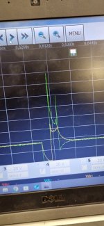

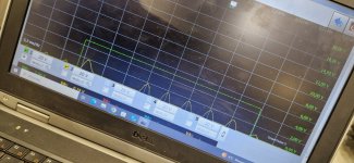

- diagnoza oscyloskopem (poniżej foto)
- czujnik temperatury powietrza i płynu pokazują prawidłową temperaturę
- podmieniony był map sensor
- zmierzone ciśnienie paliwa 3.5 bara w momencie kiedy silnik kręci a nie odpala
- zmienione paliwo w baku
Pierwsze dwa zdjęcia to sygnał z cewki i wtryskiwacza pierwszy cylinder.

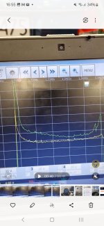

Trzecie zdjęcie to czujnik wałka i wału

Jeśli chodzi o 3 zdjęcie to nic wspólnego z synchronizacją nie ma. Odłącz czujnik położenia wałka i kręć, po dłuższym kręceniu powinien odpalić. Albo wiązka albo sam czujnik wałka. Powinien mieć impuls 2 razy wolniejszy od wału. a tu jest stała wartość.

Koło sygnałowe jest pełne i ma jedno wycięcie i też tak wygląda to na oscyloskopie, odłączanie czujnika nic nie daje.
nie widać tego wycięcia na oscylogramie. masz ciągłą wartość albo za krótki czas na oscylogramie, pasowałoby zobaczyć 2 obroty wału.

Być może polaryzacja oscyloskpu na czujniku była zamieniona ale co do rozrządu jest igiełka i klin na wale też
