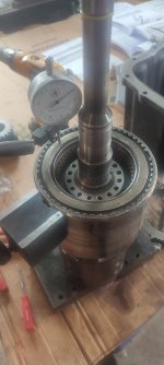

Witam podpowie ktoś może jaki luz ustawić na tarczach rewersu ? Pacjent Claas Ranger 907t 98r skrzynia dana spicer, tarczki i przekładki nowe , przewiduje zrobić 2.5mm powinno być ok?

Tarczek teraz jest 8, oryginalnie było 7 z tym że były 2mm teraz cały pakiet jest z manitu o grubości 1.5mm te oryginalne nie były dostępne, dlatego też jedna tarczka plus przekładka, luz chcę skompensować starą przekladką plus szlif na okresloną grubość

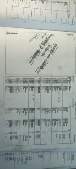

Niestety ta ładowarka jest wiekowa i dość trudno o jakieś info co do tego modelu.
W tych katalogach które posiadam brak informacji co do danych pomiarowych tarczek i kosza. Znalazłem jeszcze coś takiego wysyłam w załączniku, jak możesz to zerknij, to z nowszej skrzyni tej samej firmy
Z tego wnioskując to takie 3mm byłoby rozsądne?

Na koszu direct mam 2.5mm luzu
Na koszu forward 2.2 mm luzu
Pomiar wykonywany dając ciśnienie 8 bar na kosz, czyli mogło by tak zostać?
