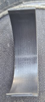

dołączę do tematu i poproszę o ocenę moich panewek korbowych. Tak profilaktycznie wyjąłem do oceny przy wymianie oleju z Toyoyty Celica TS z 2002 roku.
Pierwsze najważniejsze pytanie to czy spotkał się ktoś z takim oznaczeniem i logiem? Co to za producent? raczej nie są oryginalne bo nie ma na nich oznaczeń o których wspomina instrukcja serwisowa. Gdybym miał je wymieniać to muszę mieć przecież jakąś referencję by po weryfikacji luzów paskami dobrać nowe, prawda?
po drugie:
Czy są okej i nadają się do włożenia spowrotem i ewentualnie kiedy je wymieniać? nie ma na nich żadnych rys lub wżerów wyszuwalnych pod palcem.
To są panewki z 2 i 3 cylindra, czy wobec ich stanu jest sens zdejmować do kontroli z 1 i 4?

Panewki ja bym zmienił, kwestia tego czy ten motor nie jest już po jakimś szlifie, jedyne co możesz tu założyć to ACl albo King Racing

Te panewki wyglądają na ACL,kolor oleju nie jest normalny,najprawdopodobniej zawodniony,lub zawiera płyn chłodniczy.

@cwiekol, według mnie, są to panewki Federal Mogul jak jeszcze produkowali je pod swoim brandem. Biorąc to pod uwagę, strzelam, że są jednak z pierwszego montażu i jak dla mnie, wyglądają przyzwoicie. Jak chcesz to wrzuć pod nie paski i zobacz ile im zostało pasowania. Jak będzie kiepsko to wkładaj nowe nominały i po temacie.
