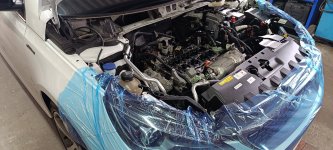

Kingmar3
24.11.2024
Hej wszystkim, mam podobny problem, bo dobijam 95000 Partnerem i strach, że trachnie.
Podobno DOLZ proponuje wzmocniony łańcuch 7 mm lub zestaw do konwersji na 8 mm, ale nie mogę nigdzie w Polsce tego namierzyć. Nawet napisałem do nich czy sprzedają indywidualnie, ale na razie cisza.
Trzeba będzie chyba zapobiegawczo wymienić na to, co jest dostępne.
Któryś z kolegów ma doświadczenie i mógłby się podjąć? Nie mam już zaufania do ASO. Dojadę gdzie trzeba.

Zestaw do konwersji to ,kapa, wałki,napinacz i łańcuch tylko ori .

Można dostać takie zestawy:
WAŁEK ROZRZADU 1.5 BLUEHDI CITROEN PEUGEOT FORD OPEL 9826028980 9823954880 1638159880 za 3180 zł z Rzeszów - Allegro.pl - (16771733108)
POKRYWA ZAWORÓW WAŁKI NAPINACZ ŁAŃCUCH 1.5 BLUE HDI 1697054780 8mm 9830580480 za 2800 zł z Inowrocław - Allegro.pl - (16843034468)
Ile wołają za oryginał?

4700 kpl
1500robota
Trzeba bardzo lubić swoje auto żeby tyle w niego wpakować i przy odsprzedaży nie odzyskamy nawet 1/3 tej kwoty. A Peugeota 1.5 HDI ciężko lubić za słabą kulturę pracy oraz fakt, że do 2tys obrotów to nie jedzie, szczególnie jak jest zimny, co utrudnia normalną płynną jazdę tym smiesznym silnikiem.
Ciekawe na czym polega wzmocnienie łańcuszka 7mm przez firmę DOLZ.
Próbowałem szukać na ten temat jakiejkolwiek informacji w internecie - bezskutecznie. Obstawiam, że na niczym, pewnie napisali to żeby ich łańcuszek lepiej się sprzedawał...
