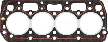

Przyszły mi już części i dokładnie obejrzałem sobie upg. W paru miejscach od strony bloku ta metalowa część ma takie jakby wgniotki minimalne. Oprócz tego od strony głowicy ta linia czerwona ma wgłębienie, to jest między płaszczem a kanałem olejowym. Załączam zdjęcia. Wymienić uszczelkę czy się tym nie przejmować?
IMG_20220415_165116059~2.jpg IMG_20220415_165213393~2.jpg IMG_20220415_165250765~2.jpg
5123
1664
z czego ta uszczelka jest zrobiona? wygląda jak kryngielit :)
gdzie to kupiłeś? jakiej firmy? za ile?
nie warto oszczędzać na niektórych częściach- za wiele jest do zaryzykowania i oszczędności wychodzą bokiem
kilka pólek cenowych:
widzisz różnicę?

Uszczelka firmy temac podobno oryginał. Widziałem zamienniki były ok 20zł, oryginał 40zł więc kupiłem, do głowy mi nie przyszło że przyjdzie coś takiego. Kupowałem tutaj, na zdjęciach wszystko ładnie wygląda: https://allegro.pl/oferta/uszczelka-pod-glowice-skoda-felicia-favorit-org-10537619403
Jeszcze jest firmy elring o numerze 825.257 ale nie pisze jednoznacznie że jest to zamiennik za 047103383D tylko ogólnie że ma pasować do Felicji.
Damiano94
7.04.2022
22
-1
No właśnie pytam czy wymienić na inny egzemplarz tej firmy czy z tego elringa brać o ile będzie pasować.
