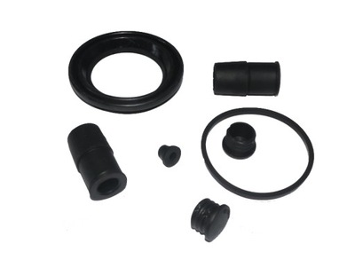

otóż to :) dla mnie najlepsze hamulce to zaciski ATE w volkswagenkach i t.p. chodzi mi o te w których są jarzmach takie gumowe prowadnice:
tam nawet jeśli powypadają zaślepki to zacisk będzie normalnie chodził bo metal przesuwa się w gumie a nie metal w metalu :)
