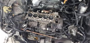

Nie do konca rozumiem co da mi zamiana drutów ale moge to zrobić . Co do walka to bedąc przekonanym ze blokada ma jedna pozycje nie patrzyłem na krzywki ale mam wsio na wierzch jutro postawie to na blokady i sprawdze. Korekty ? Na 3 ok a te dwa na maxa po 3.01 i tyle . Tylko smiesznie bo vw kaze liczyc od rozrzadu czyli od prawej a na blokadach 1 cyl jest w gmp ten od lewej czyli jakby normalnie komp pokazuje 3 i 5 niepalące a nie pali liczac od lewej na 1 i 3 . Wiec ktory do pierwszy ? Dla celow spr rozrzadu biore ze ten od lewej czyli nie od skrzyni
Tak stoi na blokadzie wału
Pierwszy cylinder liczymy od lewej strony

No więc tak dziś poświęciłem dniówkę na dokładne pomiary . Kompresja wynik kolejno 26 26 27 26 25 czyli może nie ideał ale palić powinien . Pomierzyłem jeszcze raz ciśnienia paliwa na pompie wstępnej i tandem. Sprawdziłem drożność listwy paliwowej oraz kanałów w głowicy po tym jak wyciągnąłem z nich pompki i pozamieniałem miejscami . Korekty na cylindrach jak odpalił są cudaczne bo pierwszy pokazuje ok 1.5 a potem na drugim 2.99 na trzecim -3.01 na czwartym 2.99 i na piątym -3.01 . I tak chodzi jak traktor. Nie udało mi się odpalić po zmianie pompek bo nie zdążyłem jutro odpał . Co do rozrządu sprawdziłem i nie walnąłem się z wałkiem . Pierwszy cylinder w gmp krzywki na pierwszym w górze a znak na kole sygnałowym pokryty z krawędzią głowicy od strony wydechu . Jutro test i jak korekty pójdą za pompkami to odsyłam do serwisu . Gorzej jak nie pojdą wtedy pruję całe wiąchy żeby je naocznie obejrzeć i wywalam ecu żeby go obejrzeć od strony wtyków i wtyczki .
