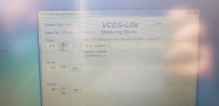

Ok świece żarowe ogarnięte. Stopił się przekażnik pod akumulatorem pewnie od krecenia długiego. Wymieniony działa . Ale czy to koniec kłopotów oczywiście nie. Pompki po reklamacji na końcu posta podam gdzie robiłem bo może to zły wybór zamontowane i na zimnym palił ok korekty jakieś tam miał ale nie mogłem go zagrzać bez wody więc zgasiłem. Poskładany do kupy i w droge im cieplejszy tym gorzej aż wkońcu zdechł na wolnych obrotach przy zmianie biegów . Ledwo odpalony dotarł do domu i korekty szok wklejam zdjecia poza 3 wszystkie w granicy regulacji jedne na plus drugie na minus. Po ostygnięciu zapala prawie od strzała i tyle po zagrzaniu lipa. Chodzi dużo lepiej pali na wszystkie ale nie pracuje równo w okolicy 2k dostaje drgawek brakuje mu mocy o dziwo nie kopci prawie wcale. Znowu pompki ? Pomóżcie bo już ręce opadłý na dniach mam dostać komplet nowych pompek z innego sortu bo już nie mam pomysłów. Oto miejsce którego brałem pompki http://www.diesel-centrum.com
może to bład opinie dobre a ja nie mam doświadczenia w tymtemacie zaufałem opiniom. Między czasie wymieniony komp na ori odblokowane immo ale bez zmian .

W 18 same zera po puszczeniu gazu 4 . Grupa 23 już w nerwach nie zrobiłem foty. Postaram się wrzucić jak najszybciej. Z tego co widać cokolwiek można wywnioskować ? Konektory wszystkie podoginane BIPY dochodziły na pierwszym do 70 reszta poniżej 50.Tylko czy w plusie czy w minusie. Tak byłem wkur.... ze juz nie pamietam ale spawdze i podeśle wydaje mi się ze w plusie bipy ale jeszcze potwierdze

2 max na plus, 2 max a - i jeden 00 ?

Kurcze robilem wg procedury ale moze rzeczywiscie gdzies popelnilem blad. Na ktorej grupie to synchro sprawdze i wrzuce . Kanal 4 ? Silnik cieply ? Powiedz mi tylko bo ja z tym motorem pierwszy raz skoro wal i walek mam na blokady i tu sie nie da popełnić błedu, bład może być tylko z ķółkiem wałka . I nie wychodził mi idealnie znak na granicy glowycy tylko ciut wyżej ale uznałem ze tak musi być skoro przestawienie o zeba w przód i w tyl już calkiem rozjeżdza sytuacje . Czy to miałoby az taki wpływ poprzednio nie pracował wogole na dwa gary dlatego tak uczepiłem sie tych pompek ale moze to blad. Podpowiedz ktore kanaly wrzucic podesle Ci wszystko bo juz mi sil brak . Rozbieram ten przod z zamknietymi oczami ale widzocznie czegos po prostu nie wiem lub nie do konca rozumiem .

Co do jazdy to na zimnym ladnie zapala i w miare ladnie chodzi choc tez telepie nim zwlaszcza w okolicy 2 tys obrotow korekty ida odrazu na takie jak zapodalem czyli w skrajne . Na cieplym to juz porazka telepie jak cholera i potrafi nie moc ruszyc z miejsca jak zgasnie ciezko zapalic . Jak ostygnie odpali bez klopotu i tak w kolo.

Książkowo , jest nowa pisalem wcześniej na nowej uszczelce ori VW na wolnych od 3 do 8 barów. Paliwo mają . Obstawiam ten rozrząd i jutro sprawdze to synchro i postaram się poprawić . Innej opcji nie widze a wierzyć mi się nie chce że mam 4 pompki walnięte. Myślę że nie dość się przyłożyłem do tego kola sygnałowego mimo że nie wychodziło idealnie na znaku mam nową śrube do koła podkładke diamentową i śrubę do koła od luzu
