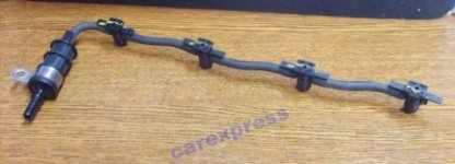

    - drugi sterownik
    - podmieniane wszystkie czujniki z drugiego sprawnego, oprócz wtrysków bo w tamtym były inne.
    - parametry OK
    - wtryski przypisane
    - płukane wtryski liqui moly
    - czujnik sprzęgła, hamulca OK
    - pedał gazu podmieniany w parametrach widzi położenie
    - przelewy zmieniane z tym zaworkiem
    - błędów zero
    - instalacja sprawdzana kilkukrotnie

    a tam jest gdzieś jakiś zaworek na przelewach ... ślęcze i czytam fora bo głupi już jestem

    nie ma możliwości, paliwo podane z butelki z płukanką. zero bąbelków. A wy macie takie same objawy? Wtryski robiliście? U mnie nie ruszane.
