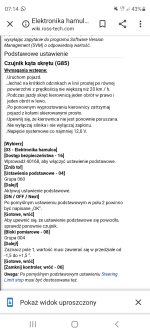

Tak jak kolega wyżej prawi czysto z usterkami dopiero wtedy adaptacje wcześniej zapomnij.
Tu masz procedurę:

Tak zrobię bo czujnik wczoraj już zamówiony.
Ale mam jeszcze jedno info jak to ogarnąć właśnie z takim problem że nie widzi czujnika.
Sprawdzę przed wymianą czujnika ABS.
Oczywiście logiczne jest aby tak zrobić jak piszecie.

Panowie czujnik skrętu udało się zaadoptować ale męka okropna.Kto to wymyślił ?
VCDS i ta procedura niby działa ale ręce mi opadły bo na postoju i nawet po przejechaniu nic się nie działo.
Wyłączyłem VCDS i znów jazda 20kmh i kręcenie od rowy do rowy :)....i po przychamowaniu i tak w koło udało się :)
A co do uszkodzonego czujnika ABS to jest nadal uszkodzony bo zgnił pierścień a dało się zaadoptować !
Bardzo dziękuję wam koledzy za cenne informacje bo problem był bardzo zawiły.
