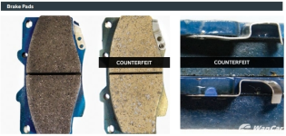

a co to za problem wydrukować naklejkę z kodem QR i hologramem? :)
nie przeczę i nie twierdzę, że kupiłeś podróbkę. jeżeli masz dobrze działającą część od markowego producenta i do tego taniej to tylko się cieszyć. mam na myśli, że należy bardzo uważać kupując cokolwiek wysyłkowo.
chińczycy są bardzo zdolni w podróbkach:
