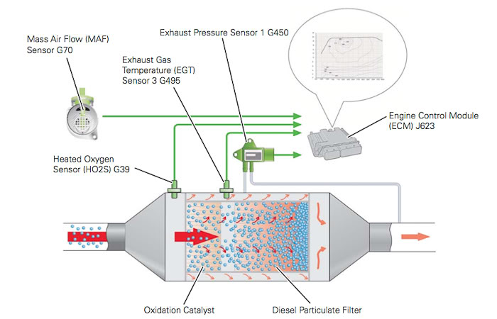

Na załączonym obrazku z czujnika różnicy ciśnień wychodzą dwa przewody jeden przed filtrem a drugi za filtrem, a u mnie jest tylko jeden, który jest podłączony do filtra przed filtrem a ten drugi nie jest nigdzie podłączony, i z układu wydechowego tylko jest jedna rurka wychodzi przed filtrem a za filtrem jest tylko sonda.

Jak podepnę pod komputer diagnostycznego to pokazuje że jest 15 gr.

Dzięki za schemat, ale tak jak już napisałem i wyłałem zdjęcie u mnie jeden przewód ten z prawej strony jest tak jak na schemacie a drugi jest krótki i nie jest nigdzie podłączony.
Pre-exhaust pipe with diesel particle filter - Summary of components
(Octavia II, Superb II, Yeti with engine identification characters CEGA)
Ja mam kod silnika (CFHC)
