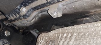

Panowie proszę o poradę, gdyż ostatnio zauważyłem że w moim KIA Sportage 2.0 GDI z 2015 r z jednej strony silnika wychodzi dosyć spore "zapocenie" na łączeniu głowicy i bloku silnika. Zaniepokoiło mnie początkowo dosyć spore zużycie oleju pomiędzy wymianami, ponieważ po 7-8 msc na bagnecie było ledwo minimum. Płynu chłodniczego nie ubywa.
Myślicie, że uszczelka pod głowicą do wymiany?
Załączam zdjęcie jak to wygląda obecnie mimo czyszczenia tego zapocenia 2 msc temu.
Z góry dziękuję za każdą podpowiedź co z tym zrobić.

Jeździć obserwować.

Pierwszy raz się z Miśkiem zgodzę, no może drugi... ;
Na jakim to oleju jeździ? (wystarczy olej zmienić i będzie lala na kolejne 100tys.)
Na razie to w zmywacz do hamulców zainwestuj 10zł.

Aktualnie od czerwca jeździ na Motul X-clean + 5w30, przed wymianą płukanka, plus dodany Ceratec Liquid Molly i wyczyszczone wcześniejsze zapocenie, by to skontrolować po jakimś czasie. Przy okazji wymieniłem płyn chłodniczy.
Niestety po niewielkim przebiegu zapocenie wyszło po raz kolejny w tym samym miejscu.
Wcześniej samochód byl przez 7 lat serwisowany w ASO i widziałem różne oleje tam zalewane, od Totala po ich jakies dziwne serwisowe, które pewnie mieli na stanie.
Auto wydaje się raczej pracować bez zarzutu, martwi jedynie ten pobór oleju (słyszałem też opinię że te silniki tak mają) i czasem chwilowo nierówna praca przy odpalaniu na zimnym (ale stosunkowo rzadko to się zdarza).
Poza tym płynu chłodniczego nie przybywa, nie ma w nim oleju, nie widać białej chmury przy odpalaniu, ani masła pod korkiem oleju.
Na ten moment nie ukrywam, że nie wiem co robić. Słyszałem już różne opinie, począwszy od tego że robić na gwałt, bo motor padnie, po takie że to jakaś wada fabryczna tej uszczelki i jeździć i się nie przejmować tak jak napisał wcześniej Misiek.
Czy doradzą Panowie jakieś kolejne kroki diagnostyczne, żeby upewnić się co do właściwej diagnozy i ewentualnie nie wpaść w grube koszta?

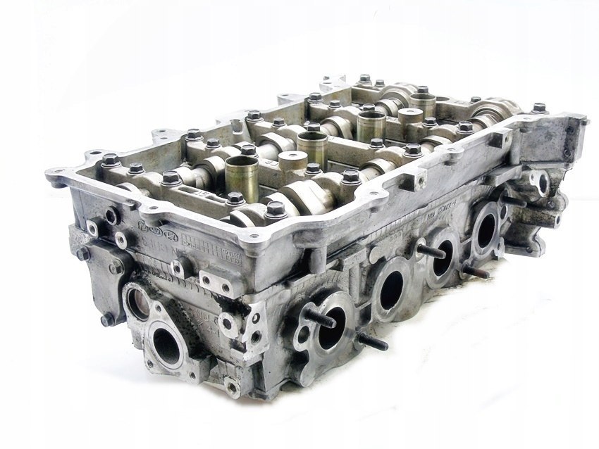

Ale to nie jest społowienie głowicy z blokiem tylko pokrywy/mocowanie wałków rozrządu lub dodatkowa pokrywa na głowicy ( kolektor macie niżej) to może być uszczelniane masą
"https://www.motospec2014.pl/images/Motospec2014/90000-91000/GLOWICA-2-0-GDI-I40-TUCSON-I-35-SPORTAGE-ELANTRA_[90143]_1200.jpg"
i z tego co widzę to chyba nawet nie trzeba ściągać rozrządu ani głowicy tylko jest przykręcana dodatkowymi śrubami.
tu dobrze widać:
"https://www.motospec2014.pl/images/...TUCSON-I-35-SPORTAGE-ELANTRA_[90147]_1200.jpg"

Dla pewności zamieszcze filmik i kilka zdjęć na których mam nadzieję że będzie lepiej widać to zapocenie.

Ok, skoro wg Ciebie to nie jest uszczelka pod głowicą, to nie przejmować się i jeździć dalej czy to uszczelniać?

Bardzo dziękuję Panowie!
Czyli zrobię tak jak piszecie. Kiedy w takich silnikach powinno się wymienić ten rozrząd?
