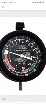

Podciśnienie w kolektorze ssącym ,teraz napisałem po polsku. Pomiar wykonuje się Vakuometrem.
Do pomiaru silnik pracuje na biegu jałowym.

No to tego nie robiłem , nie mam vakuometru
Zamowie miernik , wystarczy wpisać się w kolektor i tyle ? Jaka powinna być wartość ?

Meraserw lub Allegro.https://allegro.pl/listing?string=vacuometr

Sprawdziłem , 20hg czyli 0.67 bar , o zgaszeniu silnika spada
