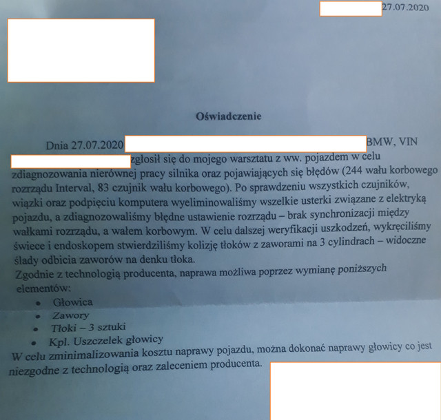

nie no głupi pomysł z tą opinią bo jak oni powiedzą sprawdzam to rzeczywiście biegłego trzeba wzywać i mu płacić i będę w plecy a jeszcze jak stwierdzi moją winę to już całkiem, o rozrząd nie chodzi bo się nie zerwał a o przestawienie ale co było tego przyczyną nie wiemy, w dodatku żaden biegły w ciągu 3 dni nie przyjedzie na miejsce a jeżeli im napiszę o takim czymś to oni zaraz zaczną picować auto, najlepiej aby powiedzieli, że silnika już nie ma bo sprzedali i to zamyka temat
